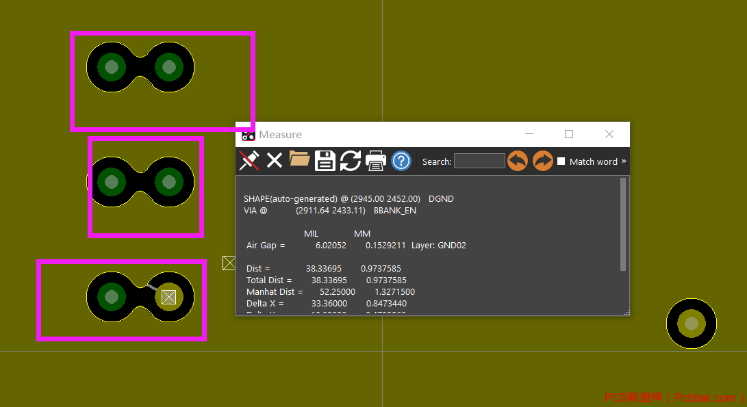

本次学习作业心得:
SDRAM难点在于拉线换孔,比较繁琐,耗时,布局并且扇孔后后期拉线要反复调整拉通之后基本就好做了
等长就保证3w原则,做到空间合理利用,后期的美观性

注意文件名称的管理,一般是项目名称+时间,不要是自动保存的文件哈

电容放的确实很美观,但是距离芯片有点远,滤波效果有些差,建议稍微放近一些

过孔间距稍微打开一些 平面的铜就不会被割裂了

其他做的挺不错的,继续加油
