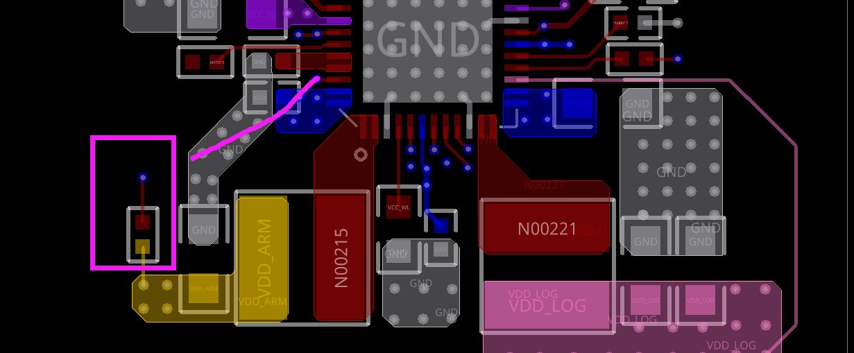

麻烦老师审核,掌握了PMU模块化布局布线,根据原理图注意原理图的摆放,最后处理好PMU模块的散热。

发表于 2022-7-5 10:24:32 | 显示全部楼层
过孔要打在电容的后面去,这样才能起到滤波的效果,不能打在电感这里

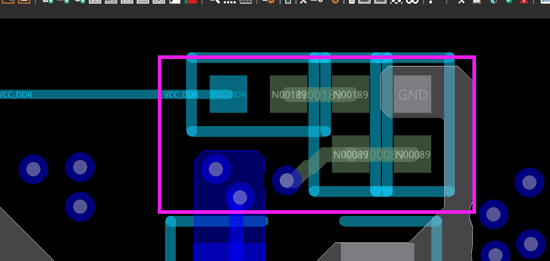

发表于 2022-7-5 10:25:35 | 显示全部楼层
过孔间距过近,需要打远一些,不然多层设计时平面割裂

发表于 2022-7-5 10:27:12 | 显示全部楼层
反馈的电阻要靠近反馈管脚摆放,不是放在输出电源的位置

发表于 2022-7-5 10:28:04 | 显示全部楼层
背面元器件干涉,放置背面元器件时需要开启丝印

发表于 2022-7-5 10:28:29 | 显示全部楼层
其它没什么大问题了,改完了继续下一个模块

发表于 2022-7-5 16:46:00 | 显示全部楼层
已更正,谢谢老师点评!

发表于 2022-7-5 16:46:38 | 显示全部楼层
已更正,谢谢老师点评!

发表于 2022-7-5 16:47:35 | 显示全部楼层
记住了,谢谢老师点评1

发表于 2022-7-5 16:48:53 | 显示全部楼层
已更正,谢谢老师点评!
