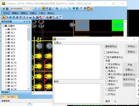

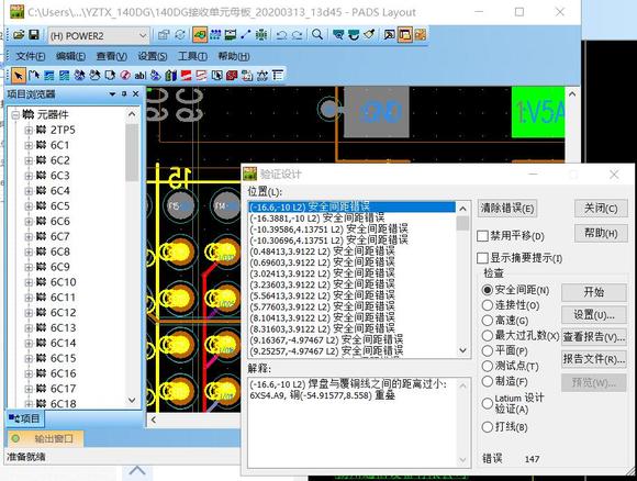

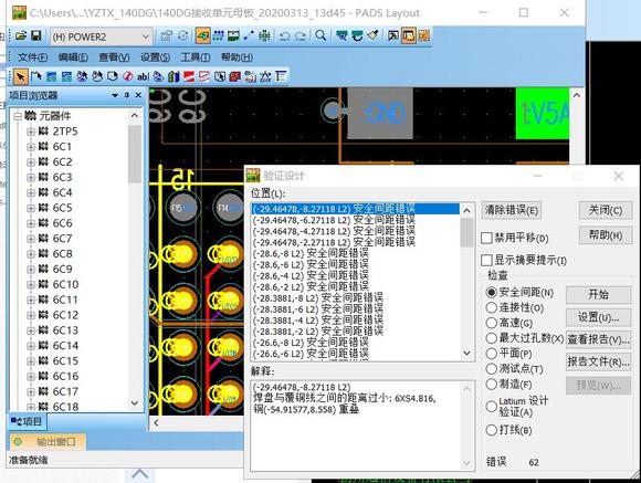

pads贴吧的各位大神好,我在最近的一个项目中遇到了一个问题,就是在项目工程的制作过程快要结束之时,在验证设计连接性和安全间距检查的过程中,连接性检查的错误修改完毕,最终的错误归零,但是在安全间距的检查中,基本每次检查错误数都不一样,有时几个错误、有时十几个错误,有时几十个错误,有时几百上千个错误。在设计过程中当我把其中一次检查出现的及时个错误修改完成时,再次检查会发现仍然有错误,不仅如此,错误个数有时还增多了。即使我在规则设计中把安全间距调成0,仍然没能解决,错误有时不减少还增多,有时减少了一些但是过一会在检查时错误数量又反弹了。现在非常希望各位PADS大神能够出手相求,如何解决安全间距错误问题,使得安全间距的每次检查错误都能为零,并且不会反弹。谢谢大家了!

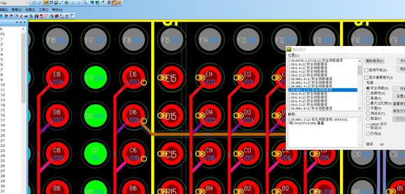

要让整个图纸显示在屏幕内就是最大错误数

你只是区域检查了,要把视图放小整个屏幕显示出来就可以看到所有错误了
