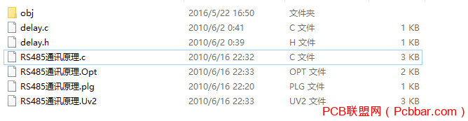

内容:485 与 232 使用相同软件协议,是半双工,需要有2套开发板对发测试,或者使用
        另外一个485设备配套,这里提供测试程序

更多详情参考附件文档
