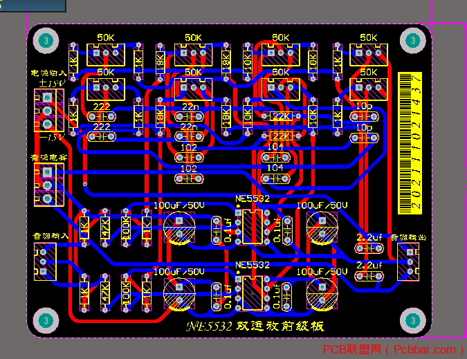

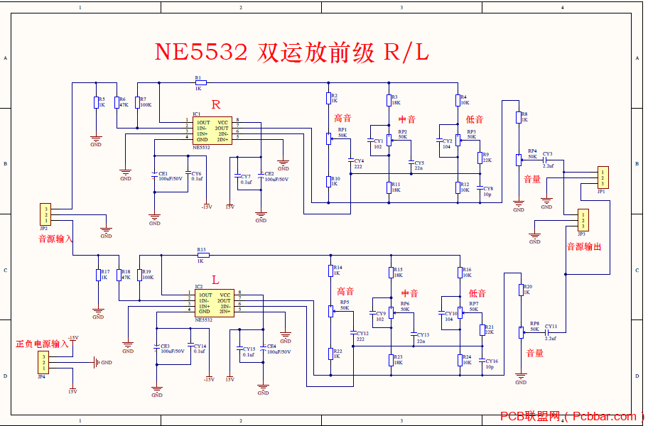

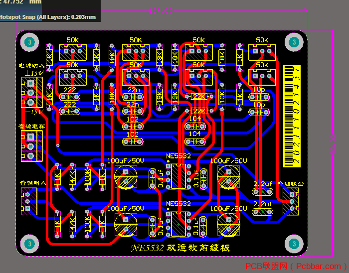

弧形走线 PCB 信号更流畅 QQ图片20211102151013.png QQ图片20211102150829.png QQ图片20211102150758.png
