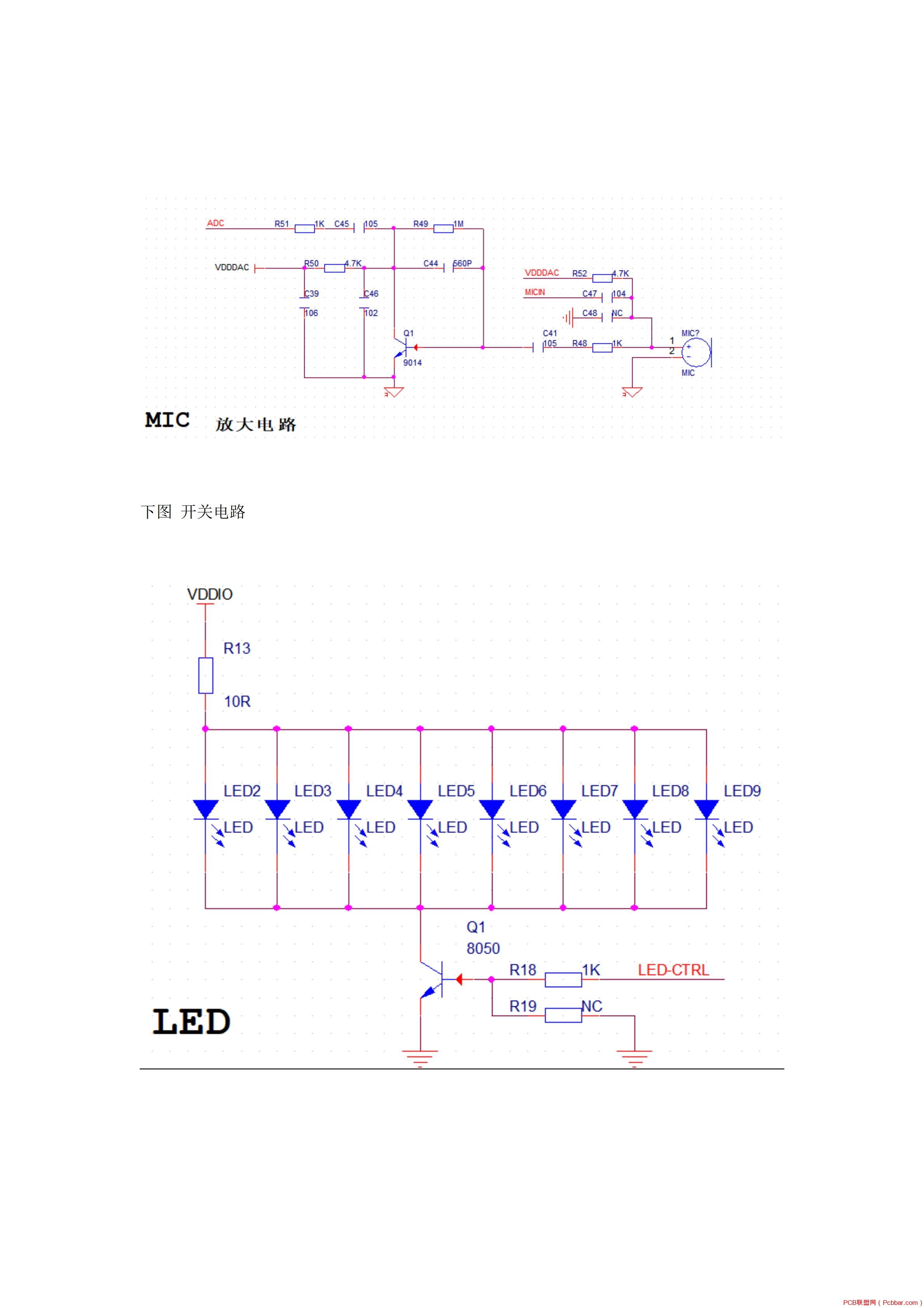

搜集公司内部三极管
BJT
所使用的场景并分析其所在的子系统电路的工作机制
放大电路 和开关电路
