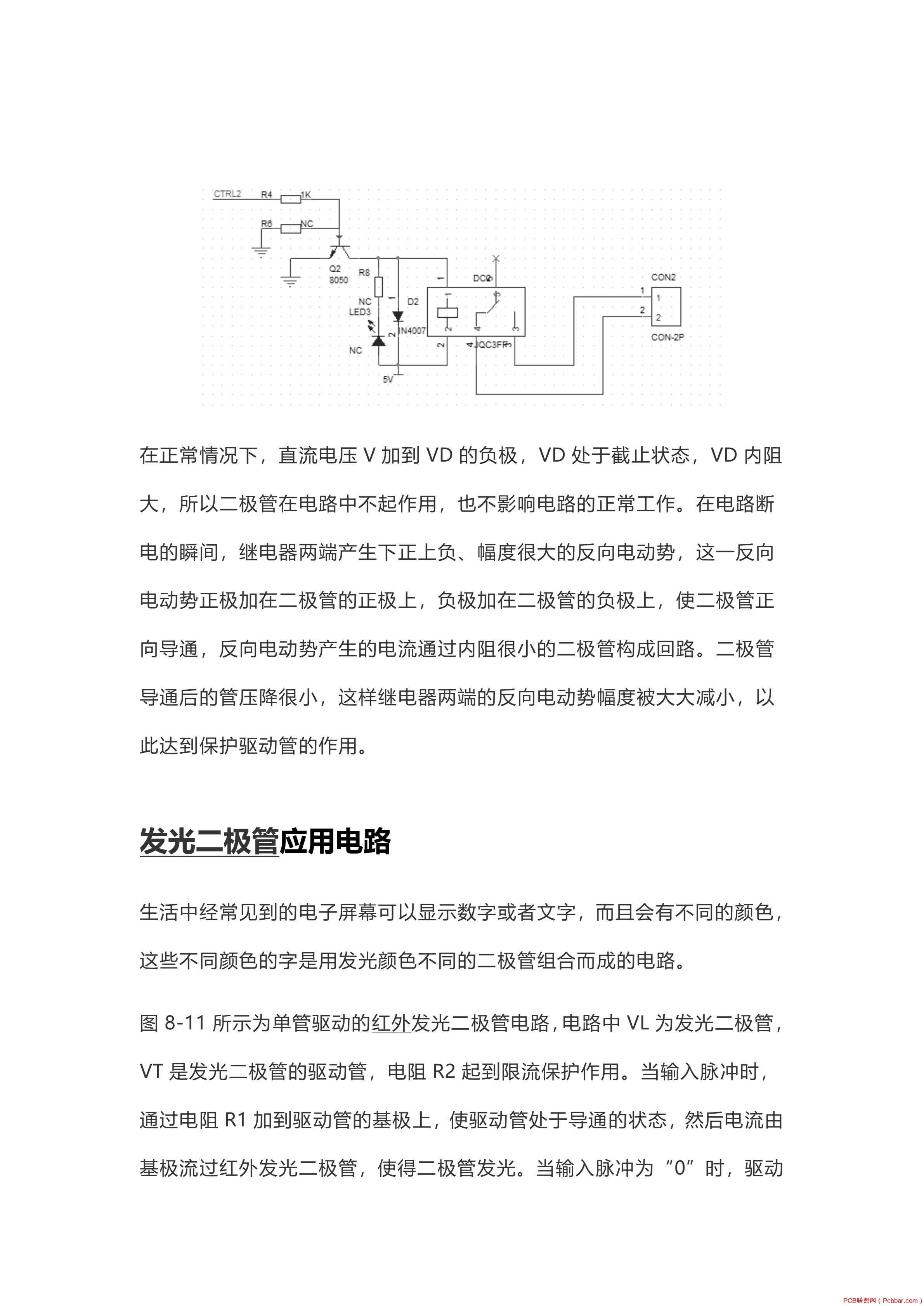

7.31 分析不同二极管其具体的使用场景,并对相关的子模块电路进行工作过程的分析

二极管
单相半波整流
电路
二极管稳压电路
二极管
保护电路
发光二极管
应用电路
二极管
ESD,浪涌防护
应用电路
