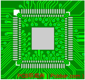

问:老师,有的芯片底部有EPAD脚,用来接到板子的铜皮,并与地相连,用来散热。想问的是:为什么这个脚接到板子地会散热效果更好,而不能单独接一片隔离的地区域呢?如何用最形象的方法去理解呢?
(1)首先大家要明白一点,EPAD主要是在QFN和DQFN封装相关的IC中会进行如此设计
(2)什么叫QFN和DQFN呢?上图 ,如下:
(3)由上图可知,所谓的EPAD其实指的是在诸如QFN封装的IC其中心区域那一块大的铜皮
(4)这块大的铜皮有两个主要作用:

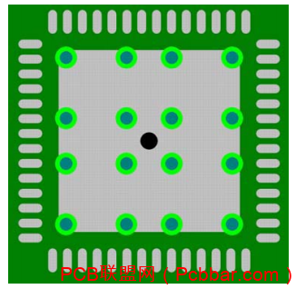

A.我们一般在IC散热的问题上我们主要是漏铜或者多打散热过孔,从接地的角度而言,我们也可以通过多打过孔来实现其回流路径更短,所以综合第一点我们可以使用多大过孔的方式来实现散热和SI完整性的问题如下图:
B.大家觉得上面的EPAD的处理其合理吗?为什么呢。为什么很多过孔打在了靠近边缘的地方呢,其实最主要的我们的边缘最靠近所有的引脚,这样我们不同的引脚其信号就可以最快速的回流,缩短了回流路径,所以要靠近边缘打过孔,越靠近,其回流路径越短,所以在边缘的地方我们打了很多过孔
C.其次在我们进行layout的时候,我们也要仔细考虑和地相关的问题,我首先给大家抛一个图出来,大家仔细思考其layout是否合理?
D.上图是QFN封装,该封装的最大特点是EPAD和焊盘之间的孔隙比较小,所以其实这样的layout是不合理的,为什么呢?因为大量在EPAD旁边走线,在贴片的时候很容易造成其他pin脚和GND的短路

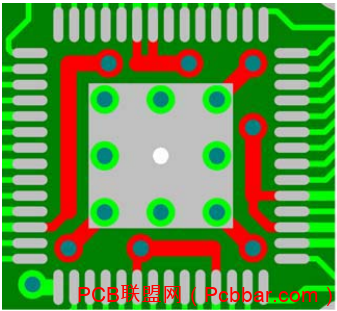

E.我们再给大家抛一个图出来,大家来分析该图的layout是否合理?
F. 上图的layout如果结合我们前面的分析其实不合理的,但是上图其封装是DQFN其EPAD和引脚焊盘之间的缝隙空间比较大,而且一般这样的封装其焊盘引脚都比较多,所以这个时候我们不得不权衡利弊,基于具体的产品,我们其实是可以在其内部进行走线的
