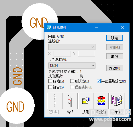

pads中,我们铺铜时可能会遇到铜皮无法上过孔的情况,明明是相同网络的,为什么铜皮铺不上去呢?
遇到这种情况时,我们首先需要确保铜皮属性中有没有将“过孔全覆盖”勾选,快捷键PO取消覆铜显示,双击铜皮,“灌注与填充选项”,将“过孔全覆盖勾选”
如果过孔仍没有被覆盖,则选中相应的过孔,右击,特性,将“平面层热焊盘勾选”
之后,再次对铜皮灌注,就可以看到过孔已被覆盖 +08:00C355联盟网8068..png
