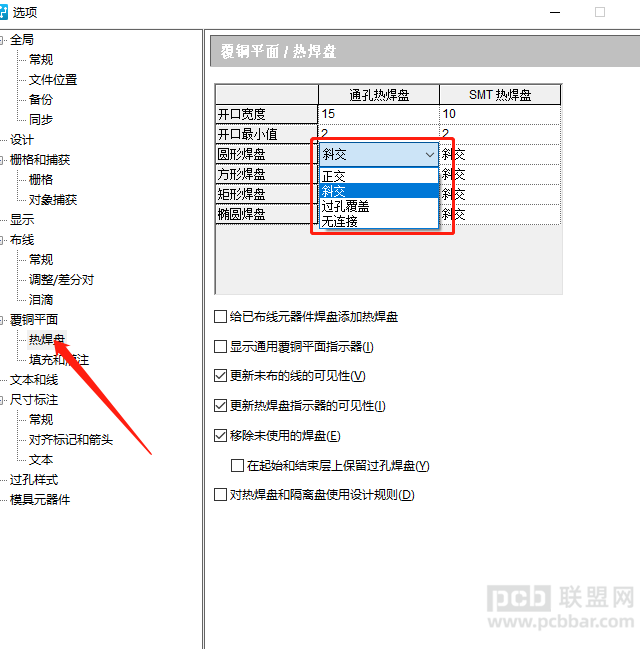

  在铺铜时。一般需要设置铜皮的连接方式,铜皮的连接方式分为十字连接和全连接,一般插件器件会采用十字连接,那么在PADS软件中如何设置铜皮的连接方式呢?    1、执行快捷键【ctrl+enter】,进入选项界面,然后点击热焊盘,这里会有四种连接方式如图1-1所示。
              图1-1 四种连接方式

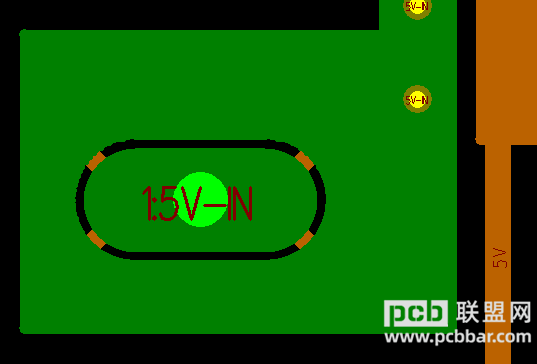

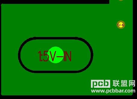

2、这几种连接方式分别是什么意思呢?大家看下面的图片就了解了,如图1-2至1-5所示。
                  图1-2 斜交
                 图1-3 正交
                            图1-4  过孔覆盖
                             图1-5 无连接

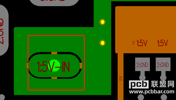

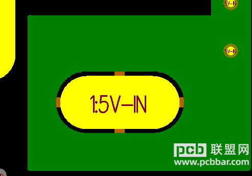

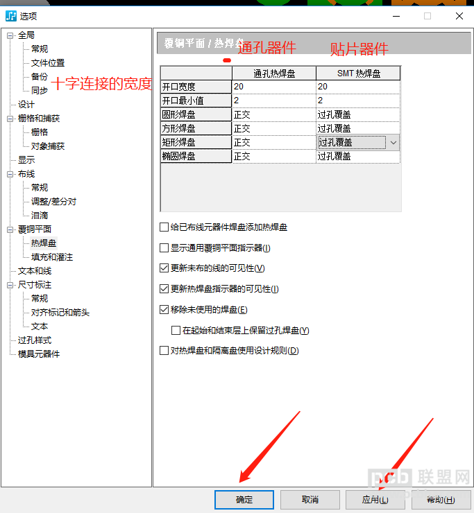

3、如果我们是想要插件焊盘为十字连接,其余为全连接,应该怎样设置呢?将通孔热焊盘的十字连接宽度改为20 ,连接方式改为正交,贴片焊盘则改为过孔覆盖即可,然后点击应用-确定,如图1-6所示。
                  图1-6 设置插件焊盘十字连接

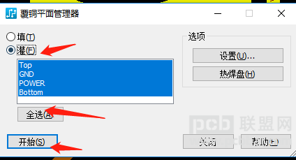

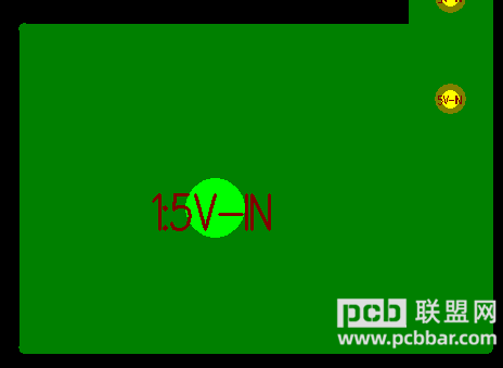

4、设置完成之后,点击工具-覆铜平面管理器,进入覆铜,选阿灌选项,然后选择所有层,点击开始就可以执行灌铜命令了,如图1-7、1-8所示所示。
                          图1-7 灌铜
                        图1-8 插件焊盘十字连接示意图
