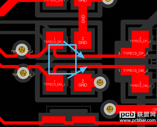

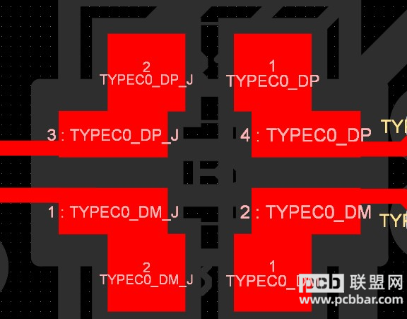

1、视频讲解中,有关于电感和电阻的布局方式,如图所示,老师讲解建议电感与电阻挨着摆放,效果最好。我在立创商城上看到有类似的这种电感,我很疑问的是,按照视频建议,两个器件的外形在立体空间上不会发生冲突吗?

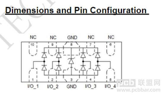

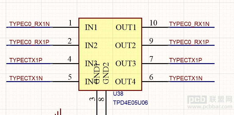

2、关于静电管的输入输出。视频讲解中,由于静电防护芯片两边的网络标号一致,布局的时候也就没有特别注意,我查阅了相关芯片的芯片手册,有输入和输出,我的疑问是布线从芯片的输出脚进入,从芯片的输入脚走出,这样是否可行?

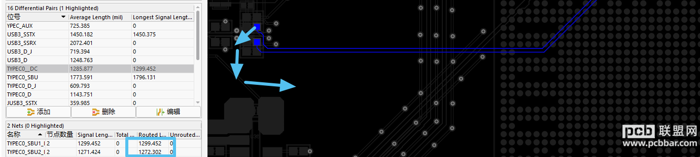

3、视频讲解中建议差分布线长度不超过1800mil,若是超过了,该怎样处理,会有什么影响吗?

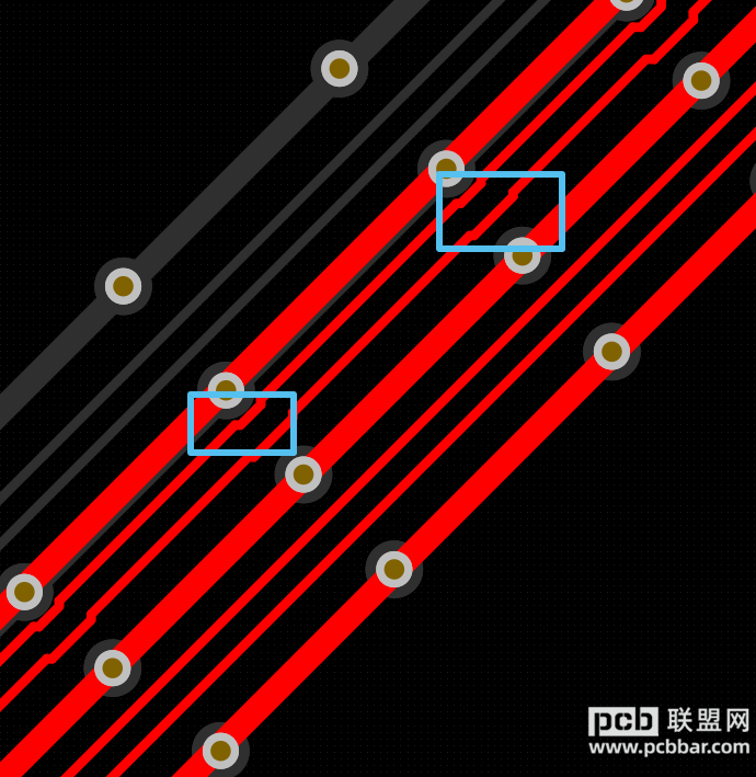

5、对于包地。布差分线的时候,不免会将某些差分线走在内层?,我想问,内层的差分线是否也要进行包地处理?另外当相邻两层走线时,包地处理时,就不太好打过孔,有时候上面的包地线上的过孔可能即刚好打在下层的走线上,请问在布线前的时候,怎样从整体考虑,避免上下两层包地线打过孔时的尴尬?

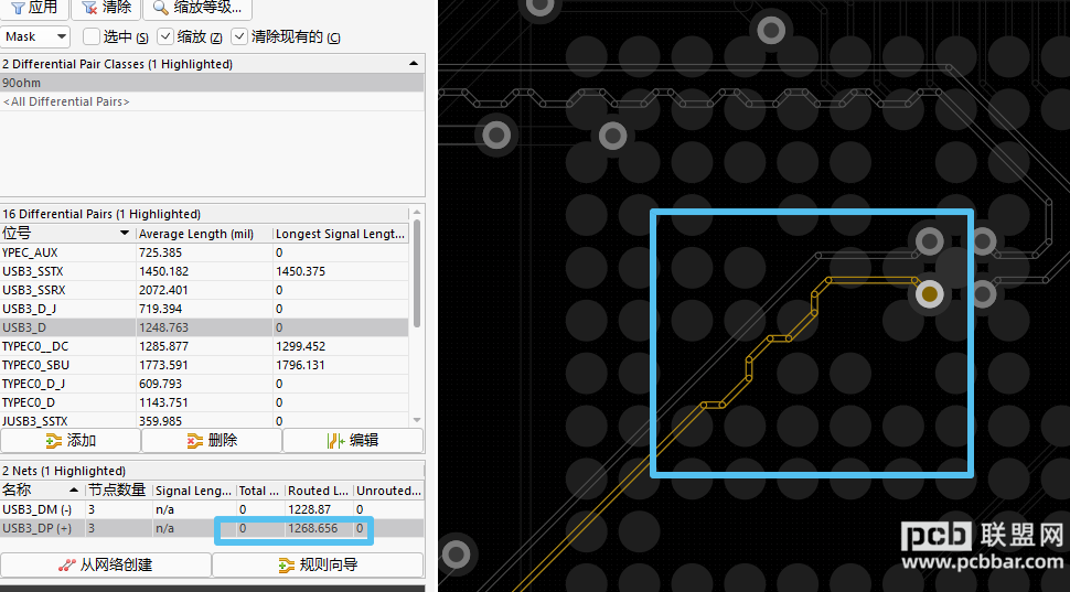

6、本作业中,有一对差分线,两者相差太多,实在绕不等长,视频建议用蛇形走线来增加短线的距离,我也实实在在操作了,但是对线间距和高度不会设置。视频讲解中教给我们的绕等长都是往一侧进行绕等长,蛇形等长是往线的两端进行绕,这个时候就不会了,请问老师有没有相应的规则参考?视频讲解中给出过一个规则,但是图片上是针对差分线绕等长的规则,对于蛇形等长确实不会了。

3、请老师仔细审核,作业中有一对差分线两者相差太多,不会进行处理了。

发表于 2020-8-24 10:10:35 | 显示全部楼层
USB模块已经评审完毕,请查看附件中的评审报告!
USB3.0Type-c板评审报告20200824.doc
