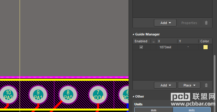

PCB 中出现一条线 无法选中 删除,切换到单层显示后,每一层都有这条线,复位错误检查后,线依然在
请问这是什么问题

发表于 2020-5-26 23:18:58 | 显示全部楼层
Snipaste_2020-05-26_23-16-48.png 这是格点管理器放置的垂直参考线[img][/img]

会不会是你画的器件封装里的线? 大范围选中器件,然后拖动,看看这个线会不会跟着一起动,就可以先判断一下了。
你还可以试试在层管理里先把其他层的显示关闭,然后再一层一层打开,就知道这个线是在哪个层里的了。

不是的,全选剪切后,还是留下这条线,新建一个  PCB,粘贴到里面就ok了

发表于 2020-5-29 07:53:10 | 显示全部楼层
qingning3028 发表于 2020-5-26 23:18
这是格点管理器放置的垂直参考线[/img]
👍👍👍怎样取消呢

7楼@qingning3028说的对。。。。我认为
