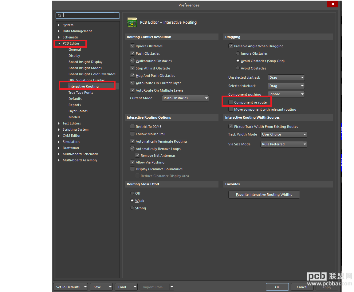

请问AD软件在元器件拖动状态飞线就消失,不拖动的时候飞线会正常显示,具体怎么设置在元器件拖动状态下,也显示连接的飞线呢?

要是不是软件问题,拖动器件时按n可以切回来。
6
47
47
发表于 2020-6-29 12:34:30 | 显示全部楼层

发表于 2020-7-15 09:24:35 | 显示全部楼层
快捷键TP弹出设置窗口,在PCB Edit——interactive Routing——不要打勾Component re-route

907
发表于 2022-12-9 09:43:21 | 显示全部楼层
一般情况下按N可以切换显示,如果显示不了就是飞线数量限制了,打开设置里System-General-Advanced Settings,找到图中这一项,更改Value值,按你需求显示飞线数量设置,更改完成后需要重启软件,然后就可以拖动器件的时候按N切换显示了。
