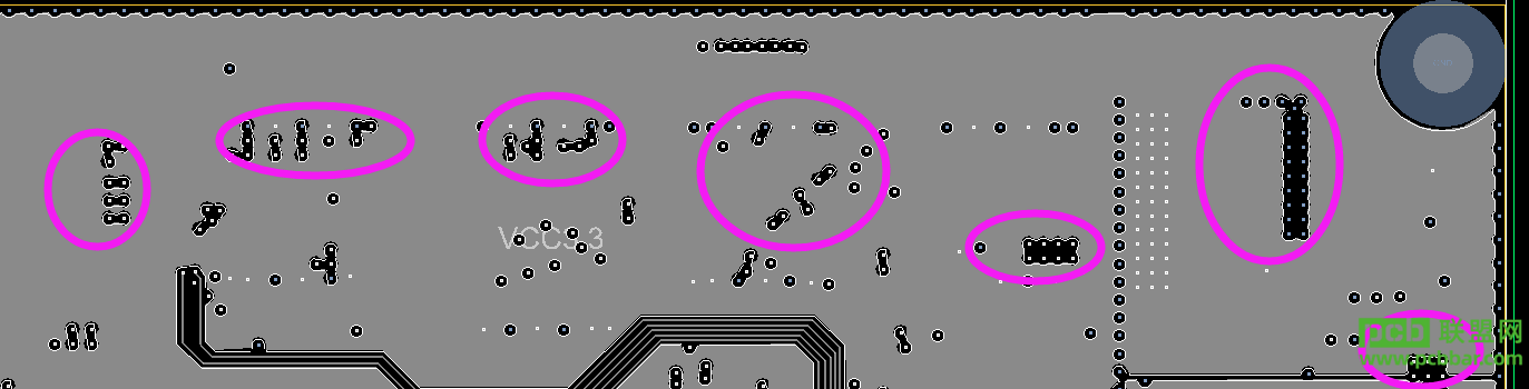

有两根线不知道该怎么连    请老师指点

发表于 2019-10-18 14:27:26 | 显示全部楼层
分割的PGND里面就不要铺GND,不然还分割干嘛呢
7615
3万
36992
最佳新人
发表于 2019-10-18 14:28:52 | 显示全部楼层
跨接的位置GND也要多打地孔
7615
3万
36992
最佳新人

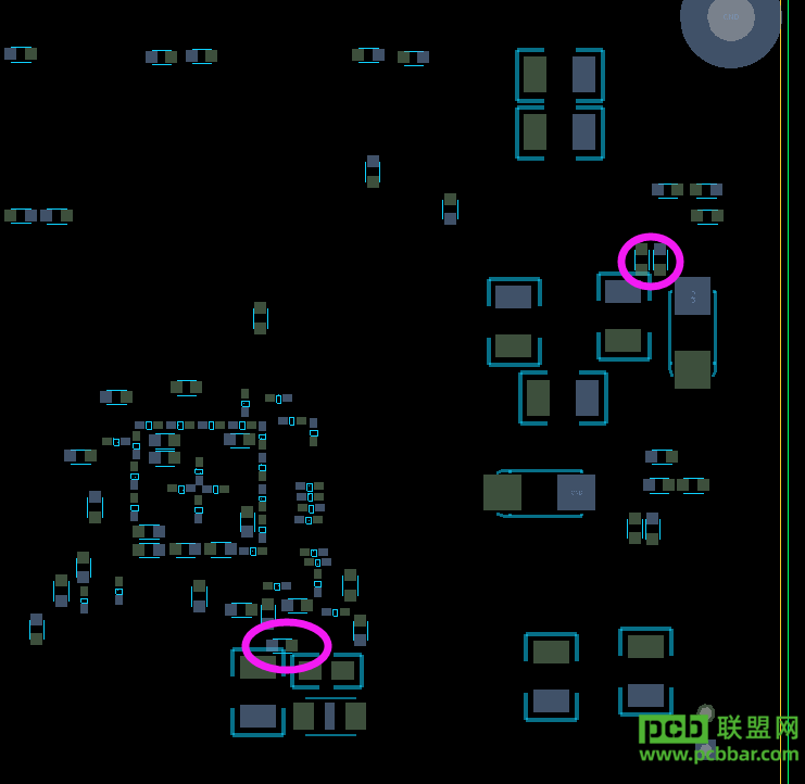

发表于 2019-10-18 14:30:15 | 显示全部楼层
器件跟器件干涉,板子密度不是很大的情况下,器件之间间距可以放大一些 +08:00C312联盟网3151..png

发表于 2019-10-18 14:31:56 | 显示全部楼层
整板铺铜的间距设置大一些,不要整板所有的间距都设置为5mil,看下视频规则是如何设置的 +08:00C313联盟网8660..png

发表于 2019-10-18 14:34:52 | 显示全部楼层
过孔的间距不要打的太近,平面层铺铜会被割裂
