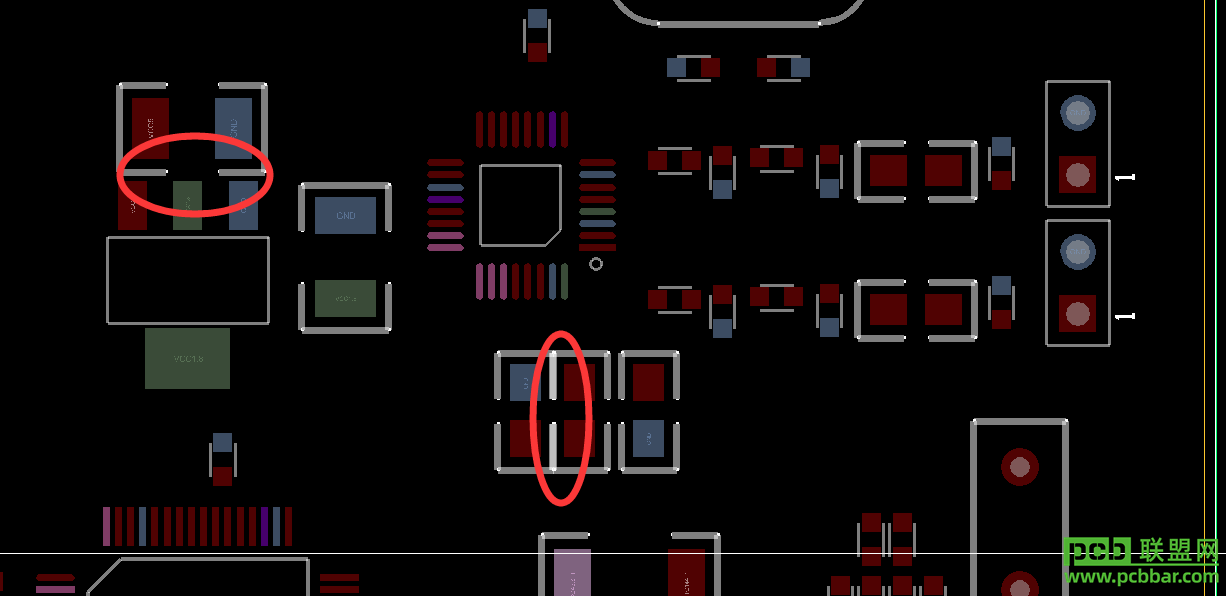

您好!这是我4周层板第1-6天作业笔记,请审阅,谢谢!

发表于 2019-9-24 16:31:33 | 显示全部楼层
导完结构之后,在板框层的内容要删除掉,不要留在板框层 +08:00C396联盟网4384..png

发表于 2019-9-24 16:32:22 | 显示全部楼层
元器件之间的间距拉大一些,布线的时候调整下,不用挨的那么近 +08:00C397联盟网5629..png

发表于 2019-9-24 16:32:58 | 显示全部楼层
器件都干涉了,器件离qfp器件远一些

发表于 2019-9-24 16:33:43 | 显示全部楼层
其它都没什么大问题,可以开始布线,布线的时候器件能对齐的对齐,尽量保证美观
