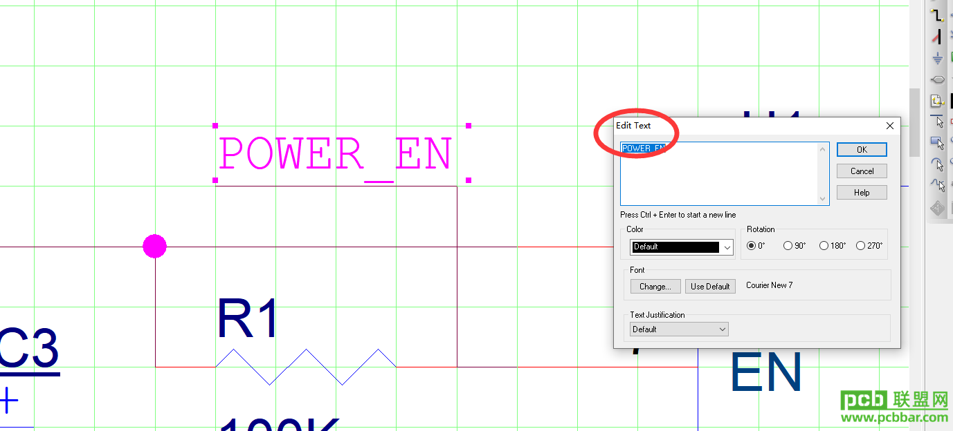

全白  第一次作业  mp1482

发表于 2019-9-24 16:37:02 | 显示全部楼层
这里是添加网络编号,是属于电气连接,而不是text
7615
3万
36992
最佳新人
发表于 2019-9-24 16:38:02 | 显示全部楼层
其它都没什么问题
