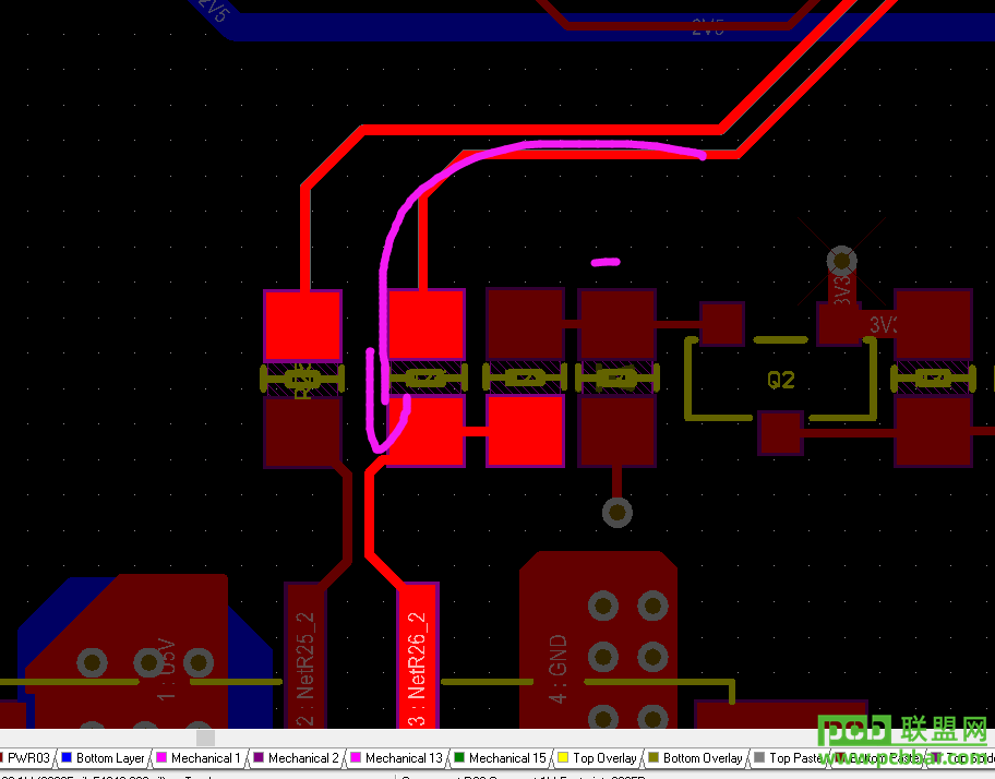

发表于 2019-9-23 14:51:12 | 显示全部楼层 |阅读模式
模块化布局:
   垂直分割显示,对应原理图划分各个模块区域
   结构的导入
   首先要放摆好需要固定的器件
   接插件一般都放置在板边,方便拔插,按键根据习惯放置在右下边
   先大后小的原则进行摆放板子固定器件及接插件摆放
   接插件器件根据飞线的线序方向大体摆在周边核心部分放中心
局部模块化:
   当固定器件,接插件位置放置好后,顺时针或逆时针进行局部的交互式布局把相关的器件放置在固定器件周边
   先隐藏全部飞线,单独打开固定器件的飞线, 根据飞线进行调整IC方向和接插件摆放位置。
   先大后小的原则进行摆放对相关器件采用就近原则进行布局
   对布局的线序分析,调整布局线序让其顺畅
4层作业STM32-萌白.zip
2.76 MB, 下载次数: 6, 下载积分: 联盟币 -5
9512
50272
发表于 2019-9-23 20:34:02 | 显示全部楼层
模拟部分的走线可以加粗走线
9512
50272
发表于 2019-9-23 20:34:48 | 显示全部楼层
USB 是差分走线  你这边没有按照差分走线  等间距
9512
50272
发表于 2019-9-23 20:35:19 | 显示全部楼层
无用过孔 可以删掉
9512
50272
发表于 2019-9-23 20:36:27 | 显示全部楼层
电源的 过流通道  请主要打孔换层的时候 过孔是否满足在载流要求   大小 个数 等等
9512
50272
发表于 2019-9-23 20:37:35 | 显示全部楼层
注意定位孔啊
