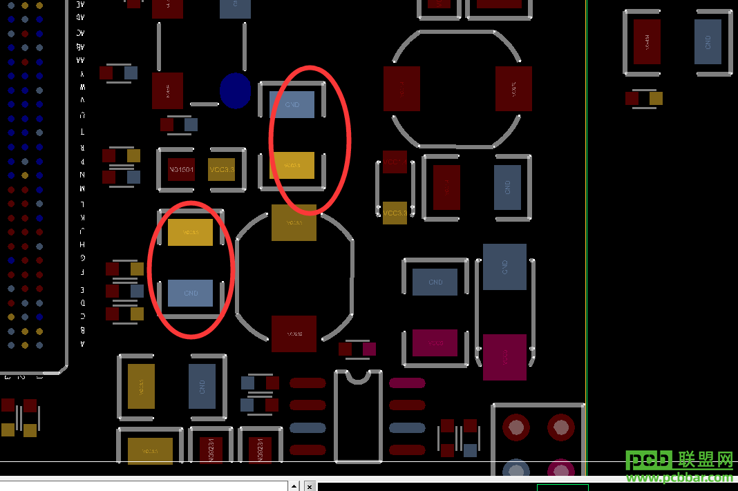

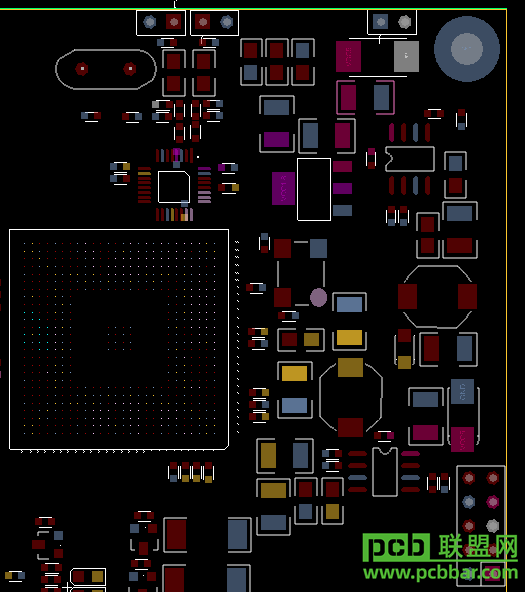

发表于 2019-9-23 14:19:28 | 显示全部楼层
拓扑结构是这样的,目前现在这样布局,表底层走线很难全部走完,需要调整到尽量顺
7615
3万
36992
最佳新人
发表于 2019-9-23 14:21:40 | 显示全部楼层
右上角这一块如果规划为电源区,就全部摆放两个dc-dc的电路,与其它信号电脑隔开,摆放整齐,目前摆的很凌乱,区分不开
7615
3万
36992
最佳新人
发表于 2019-9-23 14:24:21 | 显示全部楼层
器件跟器件不要叠在一起放置,这是两个器件,叠在一起没办法焊接
7615
3万
36992
最佳新人
发表于 2019-9-23 14:25:52 | 显示全部楼层
主要是上半部分需要重新调整,也可以在布线过程中边走线边调整,毕竟是4层板,建议学习的时候,还是先看下视频,听听老师的思路,在开始自己动手操作
