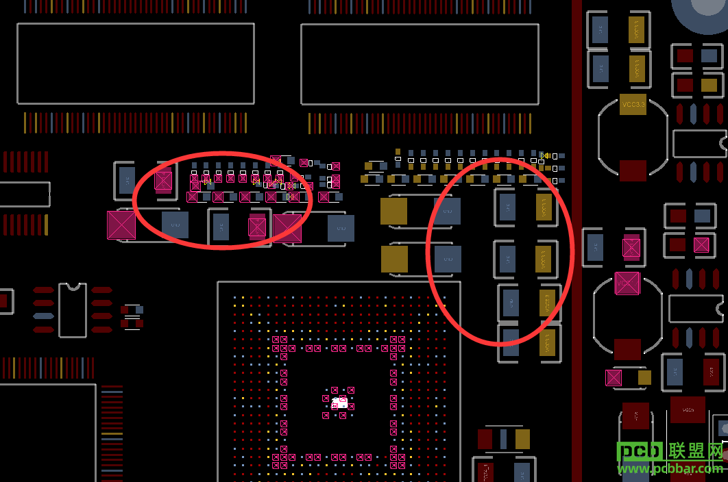

发表于 2019-9-22 23:28:04 | 显示全部楼层 |阅读模式
FY010所有学习笔记整理:
1.原理图导出网表导入到PCB中去;导入网表与导出方法需要掌握;
操作第一方与第三方网表;setup里设置进行选择时注意一下;
2.原理图网表导入PCB以及错误解析,是一个重点,因为提示错误时候,都是显示英文字符提示的;需要进行翻译理解什么意思;常见错误类型的处理技巧;
2.1导入网表时候,注意网表路径的正确性;一定是指向allegro 的文件;
2.2导入第三方网表时候,勾选是第2 35项;netlist文件选择,然后import;处理前需要先指定库的路径;指定3个路径;
2.3.dra文件是可编辑的文件类型;通过这个文件产生psm文件,txt文件(devpath,pad文件;
DM642_1909222322.zip
304.9 KB, 下载次数: 1, 下载积分: 联盟币 -5

发表于 2019-9-23 14:30:00 | 显示全部楼层
BGA滤波电容放置在BGA后面的管脚处,可以后面放置,先放置在板外
7615
3万
36992
最佳新人
发表于 2019-9-23 14:30:46 | 显示全部楼层
定位孔离其它贴片元器件间距大一些,不要放的太近
7615
3万
36992
最佳新人
发表于 2019-9-23 14:32:00 | 显示全部楼层
其它都没什么问题了,可以开始布线设计
