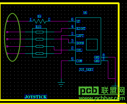

桂+入门+第五次作业
Logic2.zip

发表于 2019-9-20 10:27:05 | 显示全部楼层
图片中的连线要添加上网络名,不然没有电气连接
