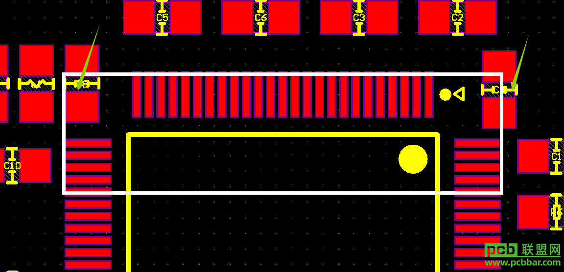

四翼飞行器板子布局,大致了解布局流程,中间有很多不是太懂,目前只是照着老师视频走,以后路很长。

器件距离太近

因为是按照我的模板来的基本 的问题不是很大  但是每个模块和模块之间的那些地方需要对齐和调整

这些地方 请注意下  不要放置器件
