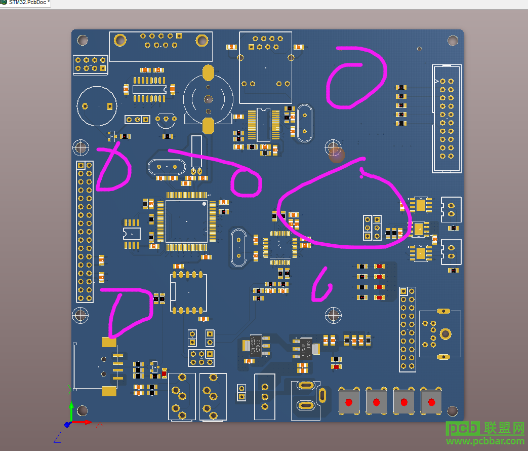

夏逸A+AD七月特训班+第八次作业+4层STM32布局

发表于 2019-9-23 20:25:45 | 显示全部楼层
目前布局 没办法 让 agnd 和DGND 进行分开 建议如图所示去更改
9512
50272
发表于 2019-9-23 20:27:20 | 显示全部楼层
布局 大问题没有 但是细节的 这种均匀布置
美观 等还有带提高
9512
50272
发表于 2019-9-23 20:28:21 | 显示全部楼层
方框下面不要布局器件
