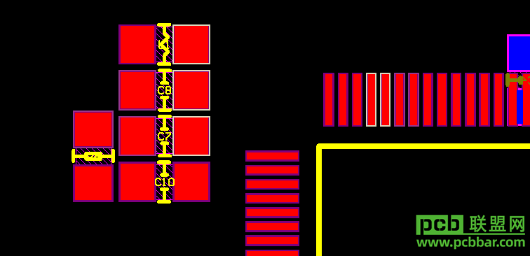

刚接触四层板子还是有点不知道从何下手,只能跟着老师的讲解一步一步来……

发表于 2019-9-18 16:45:20 | 显示全部楼层
1. 首先导入CAD文件,将导入的元素放到机械2层,CAD的单位通常是mm,比例为1:1,删除导入的尺寸标注,一些标记等,然后选择导入的板框图的四条边,创建PCB板框。
2. 交互式模块布局,将原理图里面的各个功能模块,在PCB中进行划分,方便我们布局进行放置。步骤:在工具里面打开交互选择模式,我们可以垂直分割这两个视图,方便我们操作,在原理图上框选各个模块,然后在PCB中矩形框中摆放器件,并进行划分。
3. 放置固定器件,先选择需要固定的器件,按快捷键M+S移动选择对象,抓取器件边框的中心点,如果不能抓取,按快捷键shift+E切换抓取模式,把器件对准板框的上绘制的器件边框的中心点上。
4. 放置主控芯片,根据固定器件LCD的飞线,大致放在板子中间位置,遵循“先大后小”的原则,根据各个模块中的外接插件与主控芯片的连接飞线,合理的放置在板子周边。
5. 摆放小器件的时候,合理的考虑出线,整齐美观,晶振放置的时候一定要采取π型走线,包地等处理,滤波电容靠近IC管脚放置。
9512
50272
发表于 2019-9-18 16:47:36 | 显示全部楼层
布局没问题
9512
50272
发表于 2019-9-18 16:51:10 | 显示全部楼层
主要器件和器件的距离
