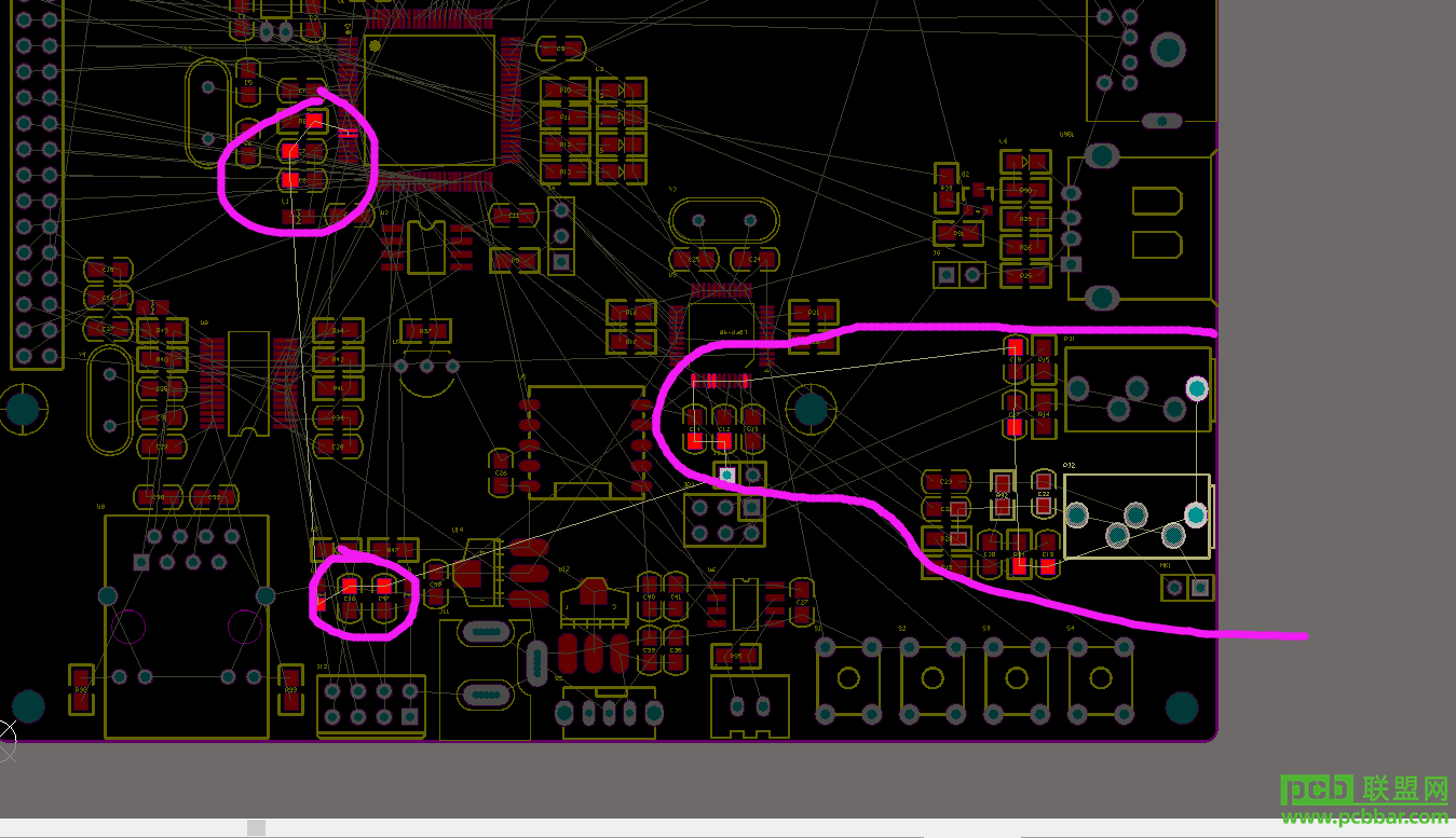

最近学习进度慢了下来,经过前一段时间紧张的学习,可能是用力过度,怎么也提不起劲,遇到困难想退缩,坚持。

发表于 2019-9-18 17:11:54 | 显示全部楼层
布局的信号流向 不是很合理
9512
50272
发表于 2019-9-18 17:13:20 | 显示全部楼层
模数混合不太好  这样模拟和数字没有分开来 相互之间存在一定的干扰
9512
50272
发表于 2019-9-18 17:14:10 | 显示全部楼层
测试插件 要移出液晶屏的区域
9512
50272
发表于 2019-9-18 17:14:38 | 显示全部楼层
布局的美观性方面也要进行改进
