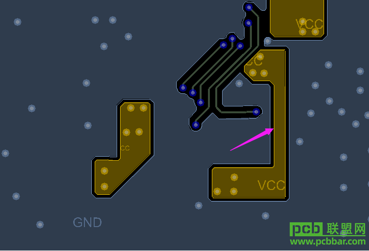

请查阅。
谢谢。

发表于 2019-9-10 09:47:49 | 显示全部楼层
这边也是usb信号,也要走差分包地处理
7615
3万
36992
最佳新人
发表于 2019-9-10 09:48:32 | 显示全部楼层
差分信号包地要包完全  这边下面也要包地处理
7615
3万
36992
最佳新人
发表于 2019-9-10 09:49:12 | 显示全部楼层
差分包地上面亦是如此
7615
3万
36992
最佳新人
发表于 2019-9-10 09:51:48 | 显示全部楼层
过孔不要打的太近  过孔对齐
7615
3万
36992
最佳新人
发表于 2019-9-10 09:52:58 | 显示全部楼层
铺铜的间距拉大  器件中间不要铺铜
7615
3万
36992
最佳新人
发表于 2019-9-10 09:53:53 | 显示全部楼层
铺铜不要出现直角铜皮
7615
3万
36992
最佳新人
发表于 2019-9-10 09:54:29 | 显示全部楼层
宽度在加宽一些
7615
3万
36992
最佳新人
发表于 2019-9-10 09:55:26 | 显示全部楼层
宽度加宽一些
