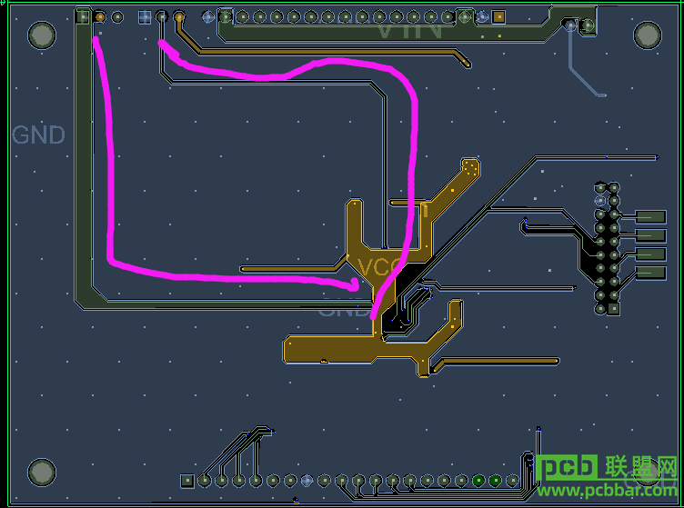

黄老师请帮我检查STM32布线作业:
笔记链接有道云如下文档:8-31 FY033 STM32实战笔记.note

发表于 2019-9-10 11:06:29 | 显示全部楼层
差分信号要包地处理 +08:00C171联盟网9976..png

发表于 2019-9-10 11:10:30 | 显示全部楼层
底层走的线太多 地全部被隔断了  2层板尽量底层少走线  保证地的完整性

发表于 2019-9-10 11:11:05 | 显示全部楼层
晶体包地处理

发表于 2019-9-10 11:16:34 | 显示全部楼层
这个电源  滤波电容太远  走线也太细  看下视频电源是如何处理的

发表于 2019-9-10 11:17:52 | 显示全部楼层
布线部分的视频再看看  布线很乱  没有规划
