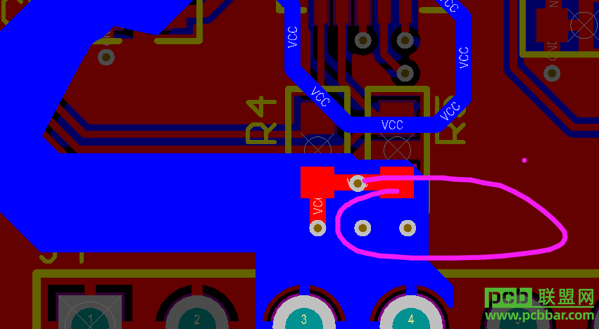

夏逸A+AD七月特训班+第七次作业+MAX32660绘制

发表于 2019-9-6 16:24:32 | 显示全部楼层
注意点电源额通道一致性 不要两头大 中间小
9512
50272
发表于 2019-9-6 16:25:16 | 显示全部楼层
电容请放置在路径上面

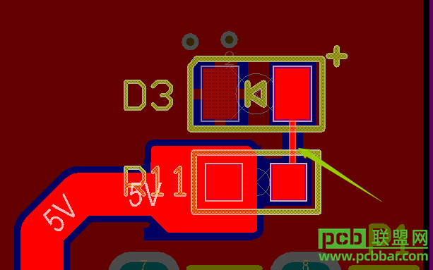

发表于 2019-9-6 16:25:54 | 显示全部楼层
这一部分的 过孔进行删除
