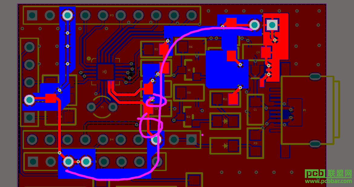

这次布局边框大小与端子口丝印标号未添加。

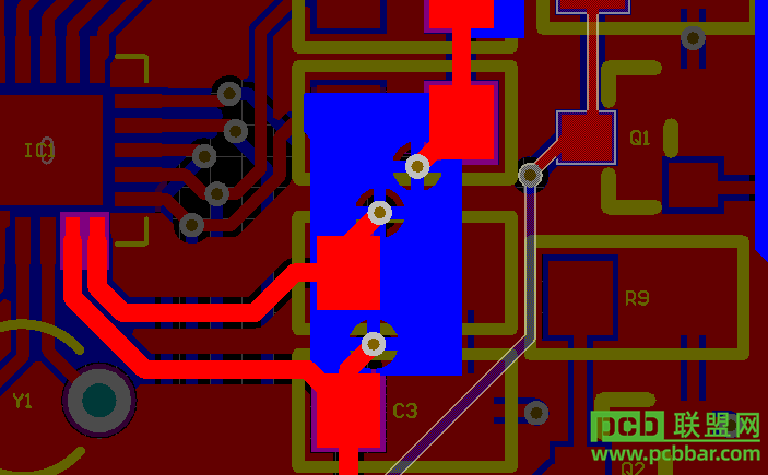

相同网络没有进行连接

电源不是电源走线

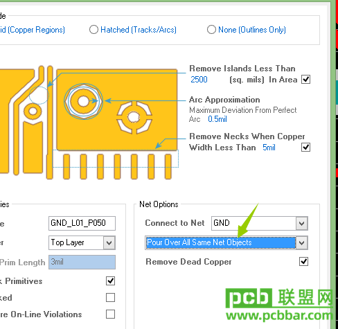

过孔请都才用全连接

主干道不要存在瓶颈走线

均匀一致性太差 请优化调整 敷铜间距请进行调整 调大点
