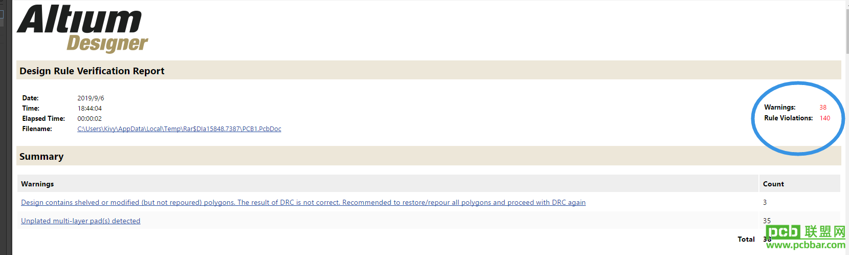

发表于 2019-9-6 18:44:55 | 显示全部楼层
9512
50272
发表于 2019-9-6 18:45:32 | 显示全部楼层
还存在很多错误 和开路  请消除对应的DRC

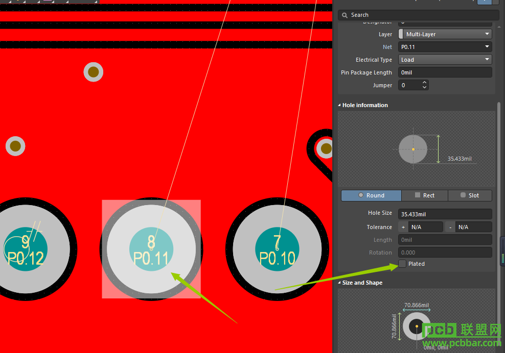

发表于 2019-9-6 18:46:15 | 显示全部楼层
对于 这种连接的 焊盘管脚 请勾选金属化孔的 这个选项
