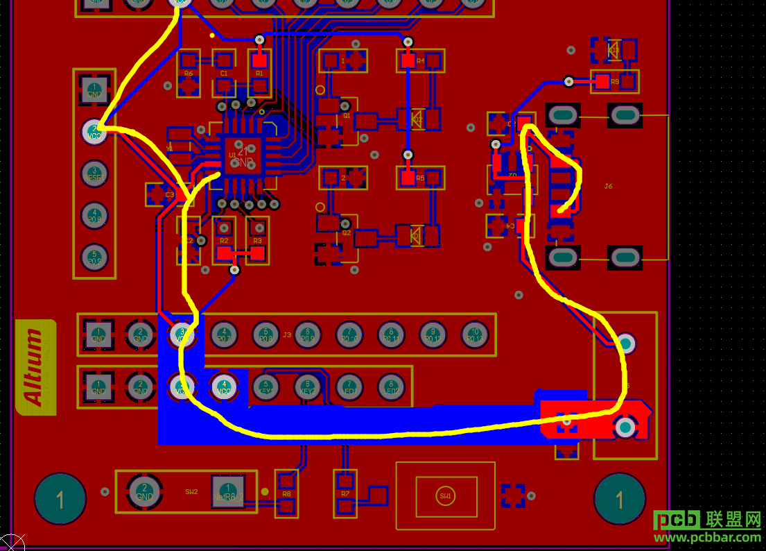

    这是我第一次画板子,中间遇到很多问题,看着老师操作很简单,但是自己照着做时,发现根本不是那回事,有时简单操作,自己一个小时也没回,感谢老师和同学帮助,谢谢你们,
通着最近学习,只能说路是通了,基本流程了解了,中间很多细节不熟练,特别是规则问题,出现100多个错误,看着头大,现在才刚开始,我会坚持下去。

具体是什么问题 可以记录下来 在直播或者群里面进行提出来  在我们一一解答

发表于 2019-9-6 18:55:41 | 显示全部楼层
电源走线没有按照电源宽度进行走线 请注意下 这个需要你们常规的 走线规范 20mil过载1A电流这种经验值去进行设计
9512
50272
发表于 2019-9-6 18:56:20 | 显示全部楼层
请不要过孔打在焊盘上面 影响工艺的生产
然后请注意过孔数量的载流通道 目前过孔数量不足
9512
50272
发表于 2019-9-6 18:59:18 | 显示全部楼层
请观看我绘制的主干道的路线 请不要两头小中间大
