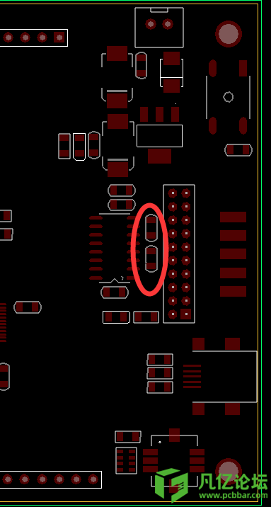

黄老师请查:
笔记链接有道云如下
文档:8-31 FY033 STM32实战笔记.note
链接:http://note.youdao.com/noteshare ... 1D79416989C34849343

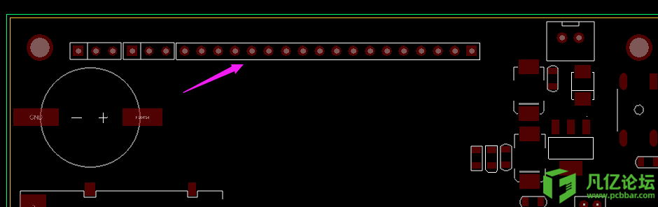

发表于 2019-9-3 09:43:19 | 显示全部楼层
插针靠近板边放置一些  插针的间距大一些 方便插拔 +08:00C113联盟网7790..png

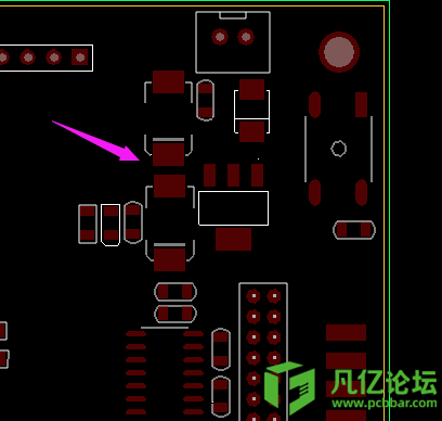

发表于 2019-9-3 09:44:47 | 显示全部楼层
器件的间距可以拉大一些  看着有些近  板子很宽松

发表于 2019-9-3 09:45:50 | 显示全部楼层
太近  这两个小器件不方便后期返修

发表于 2019-9-3 09:46:09 | 显示全部楼层
其它没什么问题,继续布线,加快进度
