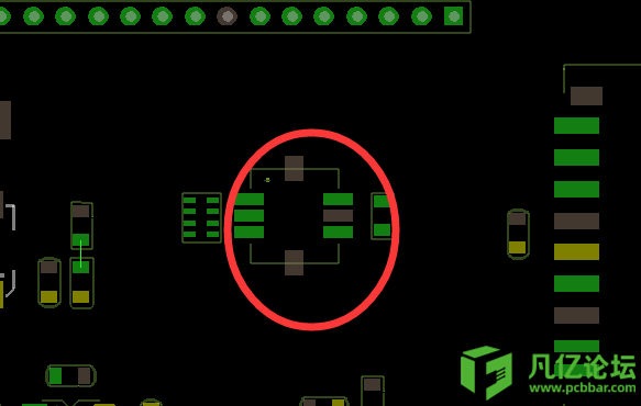

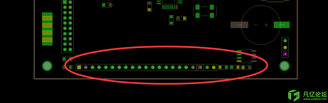

[作业已审核] 刘金剑-Neal(STM32)2层板第五次作业

发表于 2019-9-3 09:57:23 | 显示全部楼层
插针间距太近 不方便插拔的  后期返修困难 贴片器件离插针远一些

发表于 2019-9-3 09:59:45 | 显示全部楼层
放置在板边

发表于 2019-9-3 10:02:19 | 显示全部楼层
电源模块部分摆放显得很凌乱  重新在归置归置
