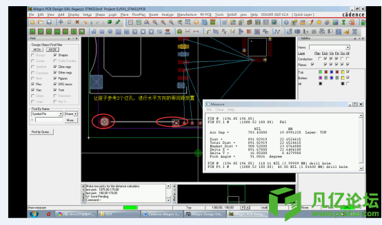

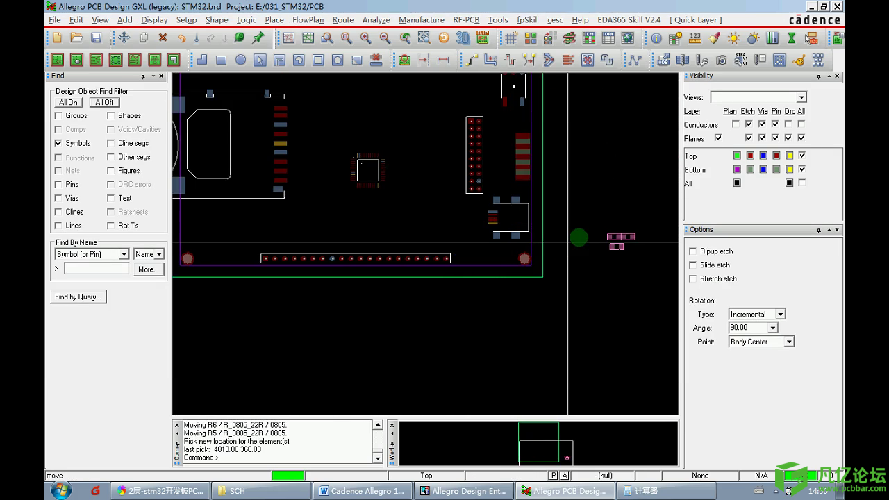

1.根据视频的学习,进行实践操作,进行了PCB布局;
2.学习中还是有很多的疑问的?
3.掌握布局的思路以及方法,
4.掌握布局的注意工作;
5.学习新的技能操作方法;
6.没有板框,没有结构件的时候,就是测试板子,不要求结构,实现测试就可;板子要加定位孔;
疑问1:
1. 板子的长边一边是作为工艺边,不外加工艺边的情况下,那么靠近板子长边方向放置的器件的位置就要距离板边3mm,也就是绘制的keepout线为准;短板就不影响,需要3mm,可以进行调整放置器件的时候,那么距离是多少呢?1mm可以?
答:
疑问2:老师讲的USB不需要控制阻抗,但是资料写的90欧姆,就是要嘛,到底控不呢?必须要包地处理?
答:
疑问3:局中之后,有误差0.01mm算是正常的情况?居中对齐命令感觉不好用呢,有推荐的好的方法对齐?
答:

发表于 2019-9-3 10:17:06 | 显示全部楼层
电源这一块略显凌乱 可以在归置归置
7615
3万
36992
最佳新人
发表于 2019-9-3 10:17:19 | 显示全部楼层
其它问题不大,继续布线
