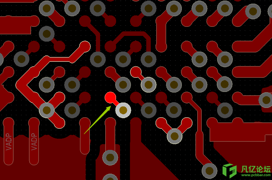

Sam RK3288完成版 第十五次作业
RK3288-MID 完成.PcbDoc

发表于 2019-9-2 15:03:58 | 显示全部楼层
-08:00C335联盟网3962..png ..
这种电源网络 请严格检查下 顶底层
