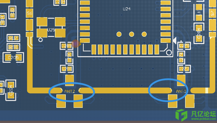

发表于 2019-8-27 10:37:10 | 显示全部楼层 |阅读模式
麦浪浪了+第15次作业+RK3288layout
RK3288.PcbDoc
16.28 MB, 下载次数: 161, 下载积分: 联盟币 -5
9512
50272
发表于 2019-9-2 11:43:38 | 显示全部楼层
屏蔽罩上不要有非GND的走线请全部检查下 -08:00C196联盟网5375..png
9512
50272
发表于 2019-9-2 11:44:20 | 显示全部楼层
器件不能再屏蔽照上面  这样的话会导致屏蔽罩盖不上去
9512

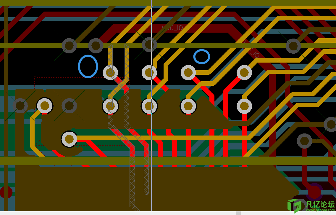

发表于 2019-9-2 12:04:23 | 显示全部楼层
9512
50272
发表于 2019-9-2 12:04:59 | 显示全部楼层
射频部分不要有任何走线或者信号
