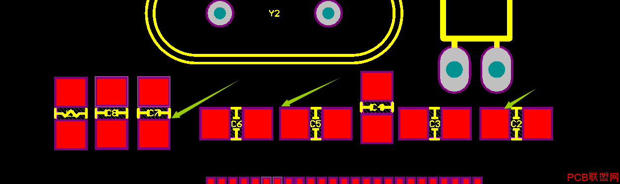

附件是STM32的4层板的器件布局,是第十三次作业,有以下一些心得体会
1、利用原理图与PCB的交互式布局、模块化布局,让PCB的设计有了一个好的开始,有了方向;
2、首先根据CAD的结构图进行一些固定孔、接插件的摆放,快速定义好中心孔,将固定孔与接插件锁住固定;
3、从固定的器件开始,从固定向不固定进行布局;
4、在布局期间,将除了电气规则、线宽规则之外的一些规则都先关掉;
5、根据液晶屏位置确定单片机的大致位置以及方向,然后根据信号流向依次放置其他模块;
6、模块内部,根据信号流进行器件的摆放。

发表于 2019-8-23 10:10:38 | 显示全部楼层
器件和器件的间距 拉大点
