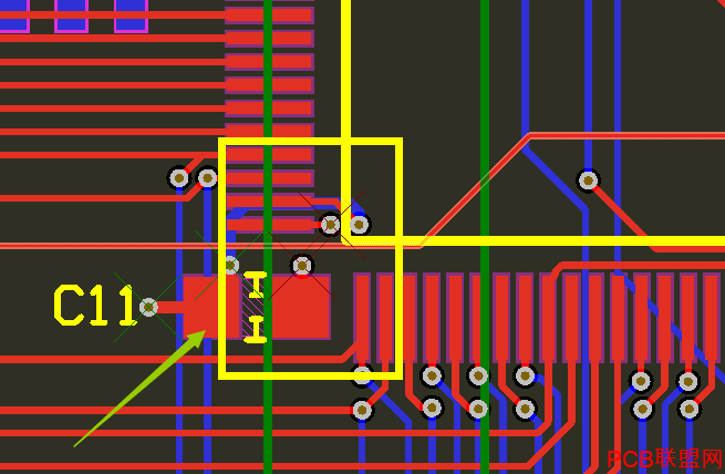

第十三次作业已补

发表于 2019-8-23 10:01:16 | 显示全部楼层
横竖走线这块是没问题  但是需要吧走线尽量拉近点
9512
50272
发表于 2019-8-23 10:02:46 | 显示全部楼层
器件放置的时候注意不要放在绘制的区域
9512
50272
发表于 2019-8-23 10:03:35 | 显示全部楼层
走线再进行下优化下 目前走线性能大部分是满足 但是要再专业的角度 走线走线等等
