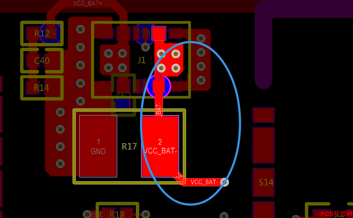

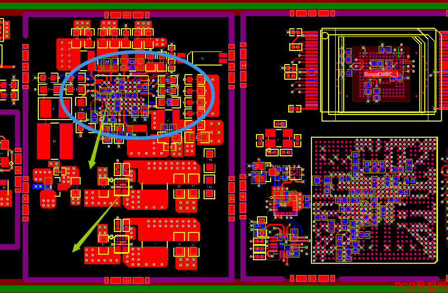

高级VIP才没有广告+第14次作业(6层扇孔):DDR部分还没有处理好,麻烦老师帮我看下其他的,DDR部分后面我和拉线一起交。

发表于 2019-8-13 18:28:29 | 显示全部楼层
电源部分要去进行灌铜处理 不要直接走线 走线比较小
9512
50272
发表于 2019-8-13 18:29:26 | 显示全部楼层
PMU这部分 要尽量往下面压 给上面的那个走线留有空间

发表于 2019-8-13 18:32:14 | 显示全部楼层
电池这边的走线宽度太小 并且打孔数量不够
