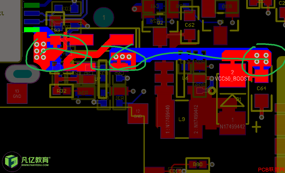

Sam RK3288扇孔 第十四次作业
RK3288-MID布局扇孔.PcbDoc

发表于 2019-8-13 16:20:03 | 显示全部楼层
主干道的 过孔数量及宽度 要保证能够过载一样的电流  所以建议过孔数量和宽度 尽量统一
9512
50272
发表于 2019-8-13 16:21:16 | 显示全部楼层
其他部分扇孔 也注意上上面的的问题 类似检查下
其他信号的过孔扇孔 没有问题 考虑了平面分割的因素  继续加油
