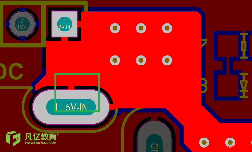

lhf+四层STM32主板+第十三次作业。上次的作业没注意看郑老师的批改,数字电源转换成2.8V的模拟电源电路没有移到音频部分,应该还要改。

发表于 2019-8-10 15:06:13 | 显示全部楼层
实际载流部分 加粗点

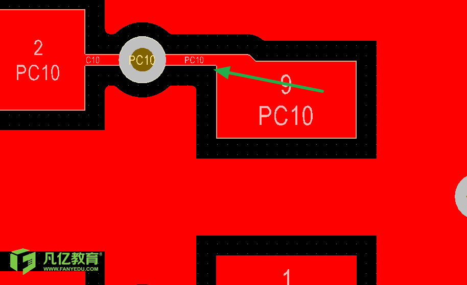

发表于 2019-8-10 15:07:01 | 显示全部楼层
走线尽量从中间走线

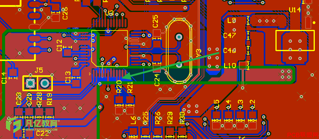

发表于 2019-8-10 15:07:34 | 显示全部楼层
不要锐角出线  请检查其他部分

发表于 2019-8-10 15:09:24 | 显示全部楼层
这部分LDO电路 可以直接放在模拟部分这里来 这个是数字电源转换成模拟电源部分

发表于 2019-8-10 15:10:10 | 显示全部楼层
其他部分做得没有问题  可以的

发表于 2019-8-31 23:37:04 | 显示全部楼层
好的,我会按照郑老师的批改来改正的,谢谢!
