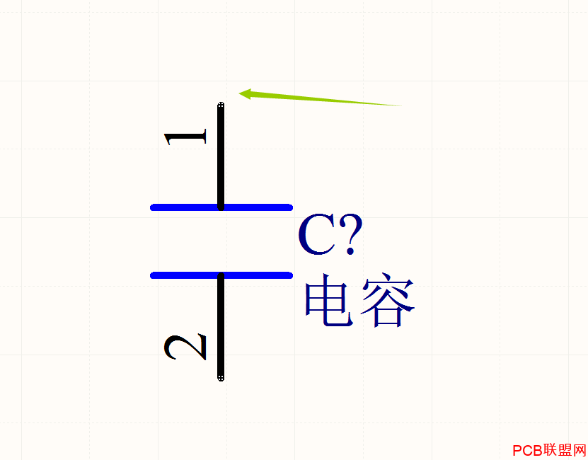

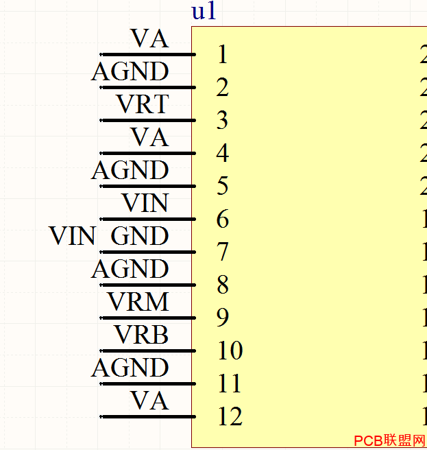

原理图设置和格点设置,

发表于 2019-8-5 11:21:16 | 显示全部楼层
管脚名称和管脚号的位置反了
这样到时候导入网络的时候是导入不进去的

发表于 2019-8-5 11:21:57 | 显示全部楼层
绘制管脚没有在格点上  后期绘制原理图容易虚接
