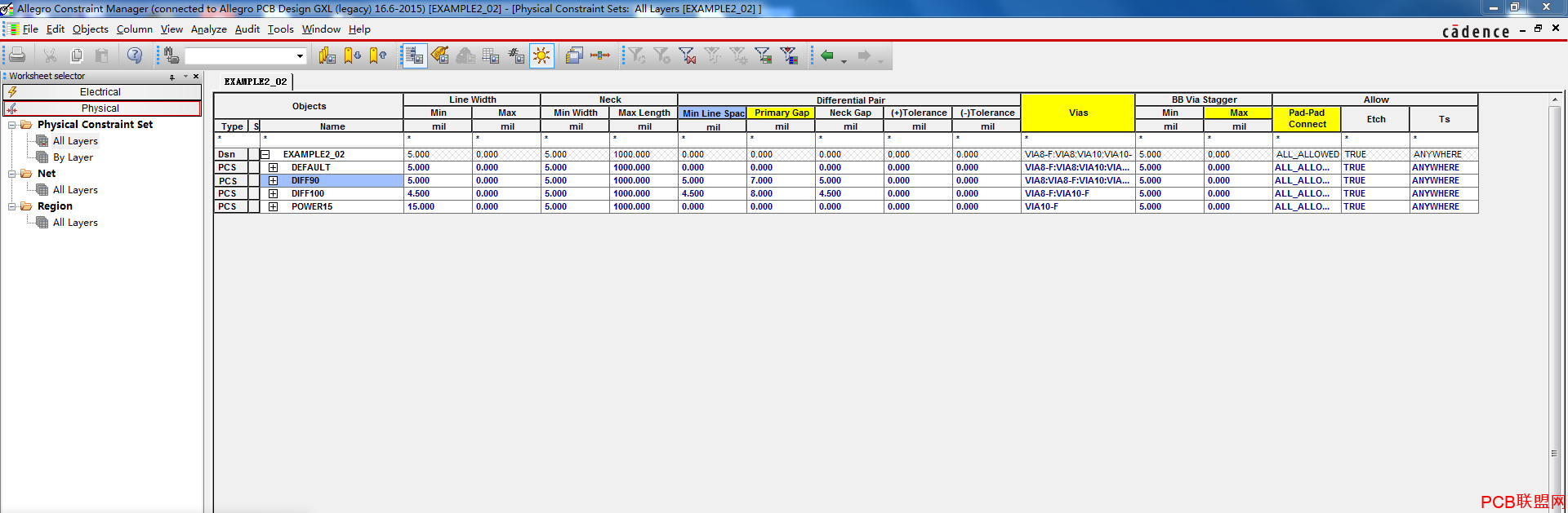

学习视频,按照哟求设置规则大小;
1:规则设置
2:设置单端50欧姆走线5mil、差分100欧姆走线4.5/8mil、差分90欧姆走线5/7mil:
3:设置电源走线规则15mil:
4:设置走线到其它元素间距是6mil、铜皮到其它元素间距是10mil
