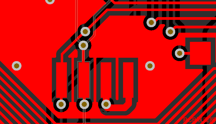

差点就“难产”了,还好没放弃,对于一个菜鸟来说,绘制这样的四层板挑战还是挺大的,这中间虽然经历了不少煎熬,花的时间也稍微长了但总算还是完成了,之前第一次绘制2层板时觉得好难啊,现在回头看2层板那就是小菜一碟,也许过段时间完成6层板绘制后再看4层板也会是这种感觉吧,继续前进!!!

中间部分进行割除

其他部分完成得很好 没有问题
