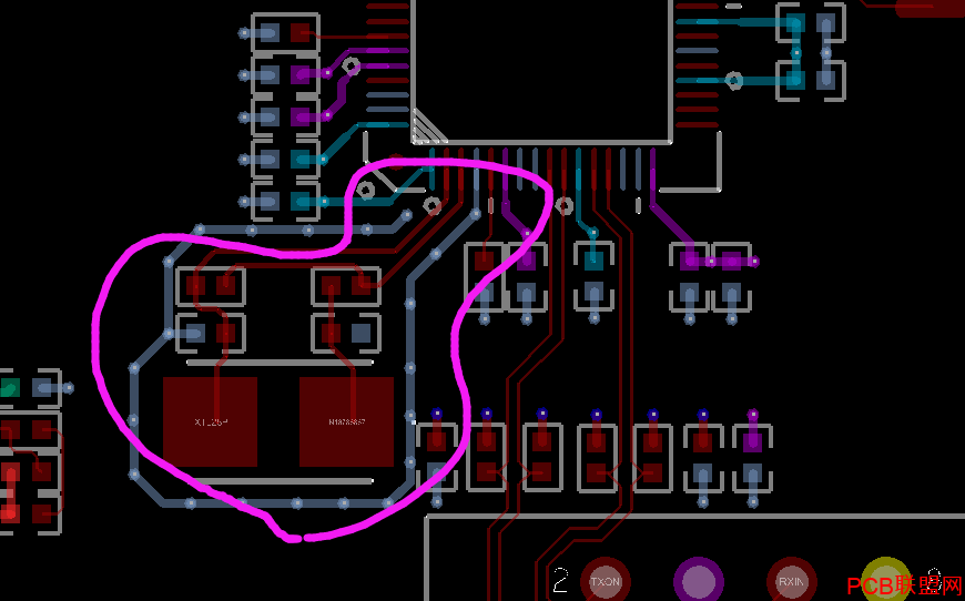

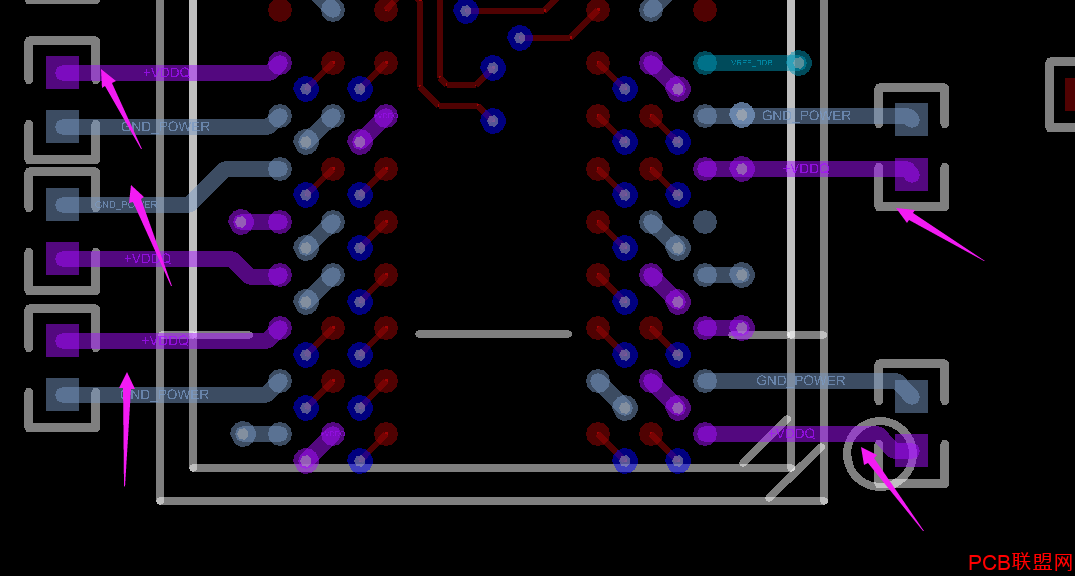

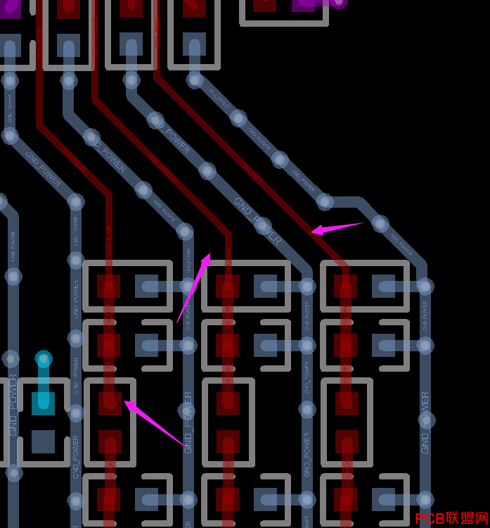

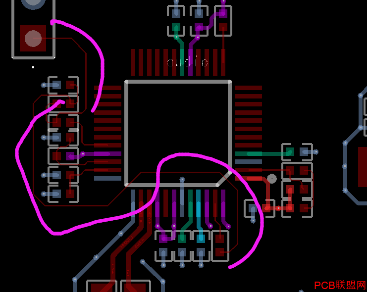

老袁+6层板+第 8-12次作业

发表于 2019-7-31 09:45:32 | 显示全部楼层
这些做扇出的时候要一次性做好  电源跟地孔都要打出来

发表于 2019-7-31 09:46:49 | 显示全部楼层
RGB的信号加粗到一致就好  8-12mi都可以
7615

发表于 2019-7-31 09:47:47 | 显示全部楼层
这个晶振的走线走的太长太绕
7615

发表于 2019-7-31 09:49:09 | 显示全部楼层
这种很长的信号 走内层就可以
7615

发表于 2019-7-31 09:50:36 | 显示全部楼层
bga外围线的引出尽量一致 保证间距 不好出 那些电阻可以稍微远一些 这个空间比较大
7615
3万
36992
最佳新人
发表于 2019-7-31 09:51:15 | 显示全部楼层
继续扇孔  保持美观
