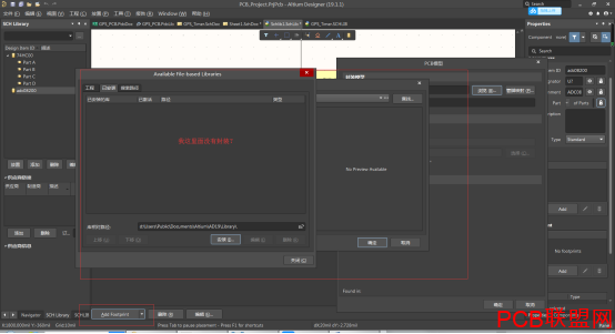

学习中有问题老师及时回复,确实给力。这次学习了原理图的图纸设置,对模板可能还缺少理解。关于原理图的元件放置,对齐,旋转,镜像等挺惊喜软件的操控性。另外出现2个问题,一个是原理图库里面的元件封装我软件里面没有,请老师指教。另一个就是工程里面出现错误日志,请老师看看,我哪里出错了。

这个问题没关系  你删掉就可以了 可能是个过程文件  最终完成之后再编译 没有常见错误就可以了

这个问题是需要自己安装的  对于AD18  19的高版本不再有预置的文件 可以在论坛搜索 官方库  然后下载下来之后安装上去就可以了
