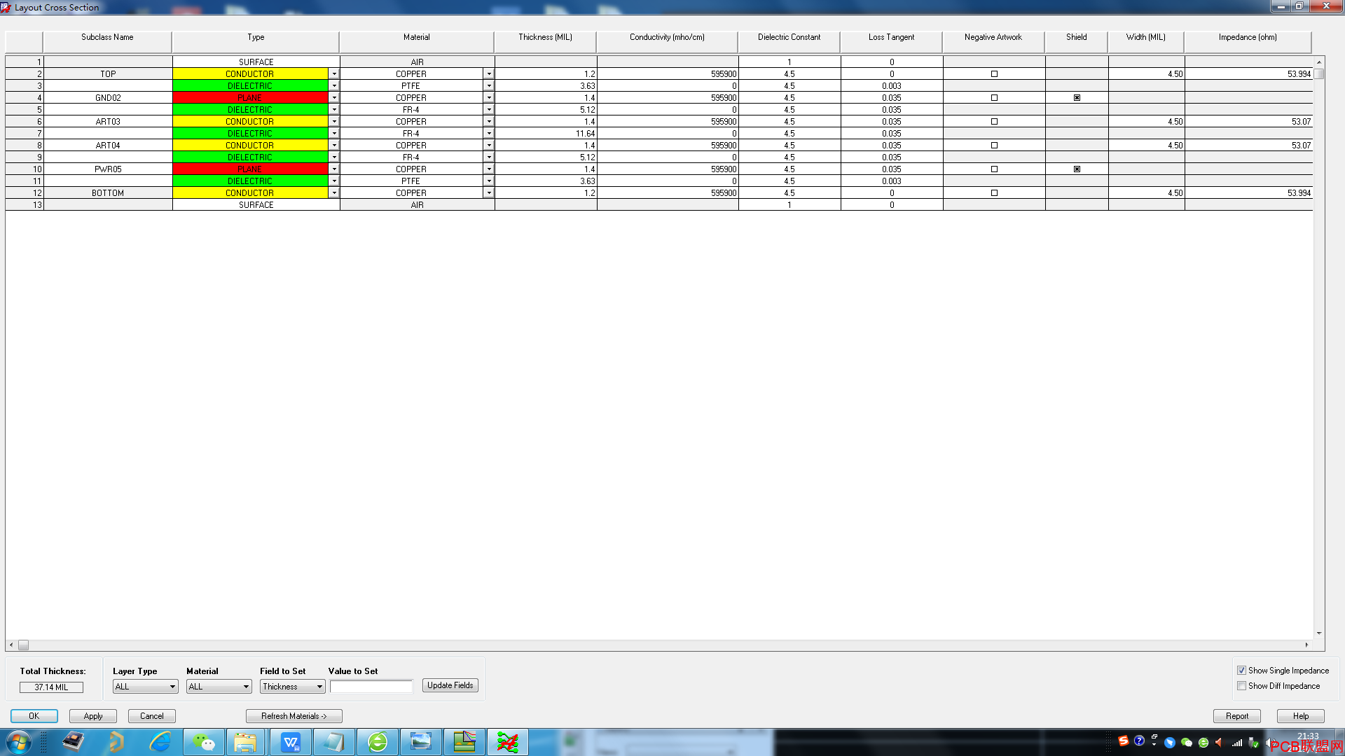

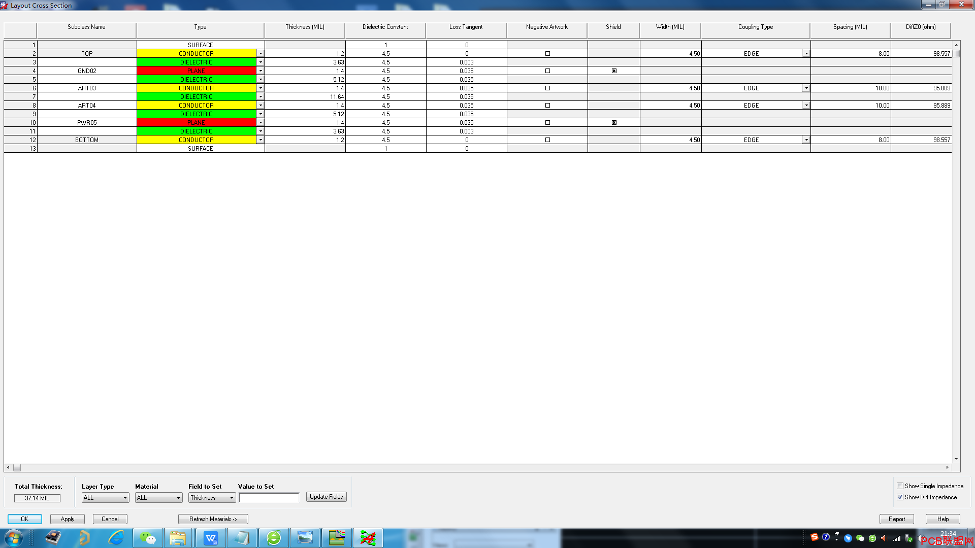

今天主要是学习;层叠设置
阻抗计算
主要问题就是那个中间的介质很是抽象,还有就是那个介点常熟,这方便的知识需要补充;
baiduqule .

发表于 2019-7-31 11:10:51 | 显示全部楼层
阻抗先不要做深入了解,理解为介质即可

发表于 2019-7-31 11:11:33 | 显示全部楼层
计算阻抗到是计算对了
