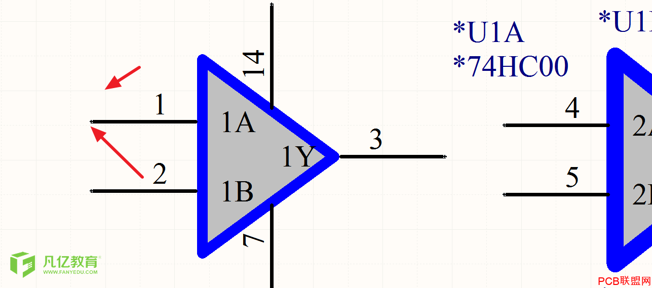

视频自己先看一遍,在跟着老师的讲解做一遍,就会发现之前自己忽略了好多细节,不过知识一点点的在积累,希望可以进步

发表于 2019-8-5 07:40:24 | 显示全部楼层
存在通病问题 请放置在格点上面去
9512
50272
发表于 2019-8-5 07:41:05 | 显示全部楼层
在放置原理图的时候格点和元件库的格点同步
