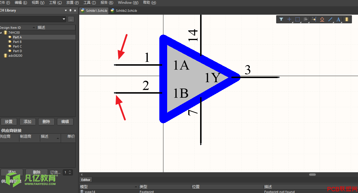

发表于 2019-7-27 11:51:37 | 显示全部楼层 |阅读模式
学习了一些快捷键及原理库元件的画法,希望能系统的学习一下相关的知识,时间不多所以能尽可能达到实战效果。还是稍显生疏,有些东西不熟悉,缺少训练,主要是有人问,能很好的提高效率,有时候一个小按钮找不到,费时费力,这样有个老师随时指导,就能很好的解决这个问题。

发表于 2019-7-29 13:53:47 | 显示全部楼层
连接点不在格点上面
请注意下链接点 要再横竖格点上面
9512
50272
发表于 2019-7-29 13:54:30 | 显示全部楼层
9512
50272
发表于 2019-7-29 13:54:47 | 显示全部楼层
主要的毛笔你和大家的通病是一样的 不在格点上面
