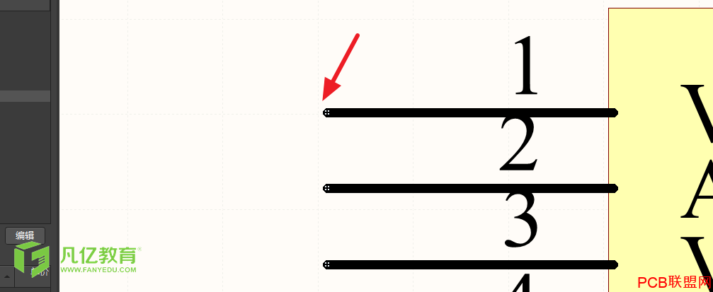

冷冷的小强+七月特训班+第一次作业+元件创建+心得提交

总结部分 可以图文的形式展现,能够吧每个操作的 一些要点罗列 人后能够吧相关的一些快捷键进行总结出来

管脚为对齐到横竖格点 到时候画原理图的时候不好链接,所有的 链接点都进行检查下
