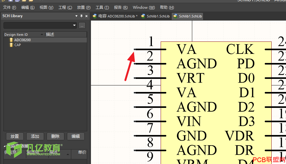

发表于 2019-7-29 12:02:00 | 显示全部楼层
管脚号  请主要放置在横竖格点上面
9512
50272
发表于 2019-7-29 12:03:23 | 显示全部楼层
不然在后面绘制原理图的时候  走线会很多小改完 不会直角联接  非常不方便 也会引起 虚接的风险
